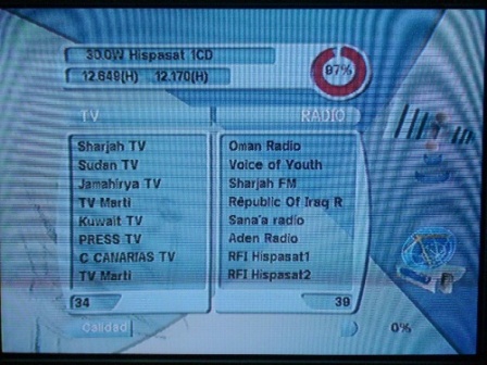

Alguien me puede ayudar con los settings de dos pansat 2700A que tengo conectadas a hispasat a traves de un LNB Dish Plus que utilizo como switch para agarrar hispasat y dish, pero solo recibo senal en un solo recibidor. El otro no me recibe senal. Pero estoy seguro que es un problema de setting.
Alguien me puede ayudar, please??

Username: M_de_lira
Post Number: 196
Registered: Apr-07
Hola a todos,traquilos chicos,con el tiempo todo va a tener arreglo, los que quieran de momento una occion diferente,busquen Hispasat,tiene bastantes canales y algunos son buenos.tiene canales Cubanos,como
Cubavision.
Telerebelde,este canal da muy buenas peliculas tanto Americanas como Europeas.
Educativo-1 yEducativo-2
Cubavision Internacional
esta apunto de comenzar Comtribucion.
TV Marti
qince arabes,esos es dificel entenderlos,por lo menos ami,
de Argentina.
CanalTango,Encuentro,Canal 21,Canal7 de San Pedro del Estereo,es un Canal de Telefe,Canal6
de Uruguay Canal Libre,y los de mas de Espana.
Canarias tv
RTAsturias
Canal Vasco
Canal de Cataluna
Television Gallega Internacional
Canal Cultural
24Horas
TVE1 yTVE2
Real Madrid TV hay un Canal de Kuwait que se llama
Youth Sport que da Futbol de casi todo el Mundo....asi que manos ala obra..Saludos

Username: Portero_bc

Dilan D. disculpa mi pregunta e ignorancia ya que soy un poco nuevo en esto de fta.con una antena de sky podre agarrar el sat.hispansat o minimo de que medida la necesito? y si este sat esta en ku o c banda, yo tambien estoy a qui en Guadalajara rumbo al estadio jalisco,y me gustaria adentrarme mas en esto de fta.gracias y espero tu respuesta. tengo un pansat 2700 A y yn CW600P.

JUAN LOEZA,,,CLARO QUE PUEDES CAPTAR EL HISPANSAT,,CON ANTENA DE SKY Y SU MISMO LNB LINEAL,,,Y ESTA EN BANDA KU,,PRIMERO LOCALIZAS EL SAT DE SKY A 58 GRADOS LA MUEVES A TU IZQUIERDA COMO 7 GRADOS VIENDO LA ANTENA POR DETRAS, LE DAS LA ELEVACION ..SON COMO 11 GRADOS DE ELEVACION,, EL SCEW DE LNB LO PONES COMO 30 GRADOS ALA IZQUIERDA ,..TE RECOMIENDO EL PANSAT PARA QUE LO LOCALIZES,,POR SU PODEROSO BLINSCAN,,,SALUDOSS
Post Number: 9
Registered: Aug-08
Dilan gracias por tu respuesta,pero disculpame nuevamente mi ignorancia ya que como te lo dije anteriormente estoy en panales en esto de fta,mi primer pregunta es como checo para saber cuando agarre es sat sky? y la segunda es no tengo el lnb original de la antena me sirbe uno americano de dish network o uno de direc tv? y por ultimo me podrias dar los parametros para la antena osea me refiero a que tipo de lnb,frec.etc. de antemano muchas gracias y disculpa las molestias que pueda causarte.

JUAN LOEZA
NOMAS UN TIP
NECESITAS UN LNB COMO EL Q ESTA ARRIBA EN LA FOTO (CHAPARRAL)
TMBN NECESITAS CHECAR EN LYNG SAT
LOS TP Q TENGAN MAYOR CANALES Y
EDITAR ESE TP EN TU RECIBER TMBN NECESITAS UN SATFINDER
UNA BRUJULA Y TU RECIBER
SALUDOS

JUAN LOEZA,,ESE LNB NO TE SIRVE PORQUE ES CIRCULAR,,Y NECESITAS LINEAL..FRECUENCIA ESTANDAR 10750 0 10600 ,,PARA LOCALIZAR EL SAT DE SKY ES EL INTELSAT 9 A 58 WEST..O FIJATE PARA DONDE APUNTAN TODAS LAS ANTENAS DE SKY,,PERO COMO TE DIGO TAMPOCO VAS A LOCALIZAR ESE SAT PORQUE ESE SAT ES LINEAL,,OCUPAS ESE LNB EL DE SKY

Javy gracias por tu respuesta lo mismo a Dilan creo que manana me subo a la asotea a cazar ese sat,y pues si ocupo ayudita hay te hecho un grito paisa oh no?

CARLOS CASTILLO
EN LINGSAT ESTAN LOS TRASPONDER EL MAS FUERTE ES EL EDUSAT EDITALO EN EL DECO,,,22HZ EN OFF

Dilan por ultimo sabes donde puedo conseguir los lnb baras a qui en Guadalajara y todo referente a equipo para fta? como antenas,lnb's,etc. gracias.
