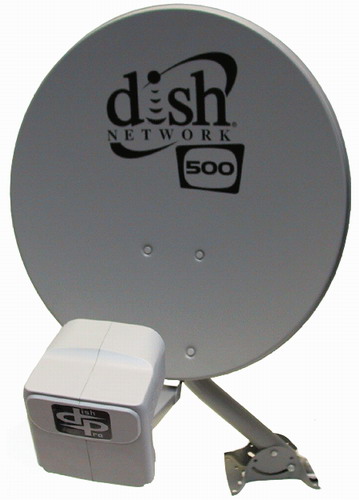

Buenas noches , Alguien me podra ayudar a instalar un sonicview premier en un dish pro quad ya que he tratado y se me repite el echo 7 en el 1 y 2 disque. cuando uso un pansat 2700 todo esta bien, pero con el sonicview me causa problemas. Hay algunada diferencia en como funcionan estos equipos. Grasias}}

Hola Rony/
Tu tienes el dish 500 pro?

Registered: Nov-07
CARLOS AVELAR esactamente ese es el que tengo

Rony/
Lo primero, as un factory reset, asegúrate que tienes el ultimo Bin (150.3)
Verifica que tienes los siguientes setting, fíjate que hay un cambio en
El tipo de LNB, es el que corresponde para los dish PRO…
As el Search Chanels PRIMERO PARA EL 119.
Asegúrate que ningún otro recibidor que tengas este en ON cuando
Uses tu Nfusion ya que necesitas otra clase de conexión para tener
Mas recibidores conectados, comúnmente esto es lo que te produce
Cuando hay dos aparatos conectados sin la instalación debida y si
En uno vez un canal que corresponde al 110 y en el otro vez un
Canal que corresponde al 119 tendrás un conflicto…
Espero que puedas solucionar tu problema, mantenme informado,
Saludos…
