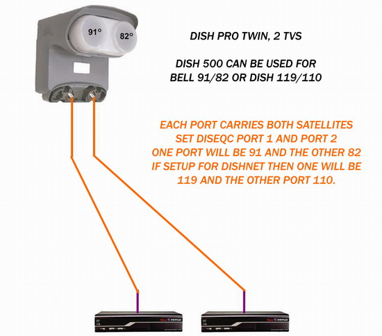

Username: Elperrodemacao
Post Number: 85
HOLA A TODOS , QUIEN ME PUEDE EXPLICAR COMO PUEDO CONECTAR 2 RECIVIDORES A UN DISH PRO PLUS Y LOGRAR QUE EN CADA UNO DE ELLOS SE PUEDA VER AMBOS SATELITES 119 Y 110 . MIS RECIVIDORES SON 1 PANSAT 2700 Y 1 VIEWSAT ULTRA LITE. ES ESTO POSIBLE O NO . GRASIAS }}}}

Elmaca////
Satellite 119.0W - Echostar 7 ------
LNB power………………..ON
LNB Type……………….....OCS-DP
LNB Freq………………….11250
22 KHz…………………….OFF
TP Freq.............................. 12239
DiSEqC Switch……………1.0
Committed 1………………MUST be “1”
Legacy SW………………....OFF
------ Satellite 110 – Echostar 8, 10 ------
LNB power…………………….ON
LNB Type…………………….OCS-DP
LNB Freq……………………..11250
22 KHz………………………..OFF
TP Freq....................................12224
DiSEqC Switch……………….1.0
Committed 2………………….MUST be “2”
Legacy SW……………………OFF

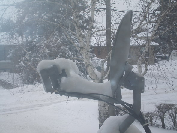

Hola a todos/////
tengo un problema, mi antena se esta frizando, que puedo h@cer?

Carlos,
Por ahora lo mas rapido es tomar un cepillo y quitarle el exceso de nieve a los LnBs, es lo que impide que llegue la señal del plato.
Claro que tambien hay friseo en los ultimos bines, pero tu lo que debes tener es falta de calidad, con efectos de cuadriculado, etc.

Rescate///// Siempre al rescate....
No te preocupes estaba molestando...
la nieve en la antena no le causa ninguna molestia
a la calidad de la señal, al contrario creo que le da mas
potencia, saludos ........

CARLOS ARVELAE, LO QUE YO HAGO PARA QUE LA NIEVE NO SE DEPOSITE EN LOS LNBs ES CUBRIRLOS CON UNA BOLSA DE ESAS EN QUE VIENEN LOS ANTALONSILLLOS QUE TIENEN FORMA DE CAJITA TRANSPARENTES Y TRAEN UNOS BROCHECITOS, ENTONCES INTRODUZCO LA BOLSA CUBIRNDO LOS Y LA SUJETO CON CINTA DE EL BRAZO DE LA ANTENA Y ASI CUANDO CAE LA NNEVE QUEDA ENCIMA MAS NO ENFRENTE DE LOS LNBs Y ASI CUANDO NEVA NO PASA NADA. TAMBIEN PROTEGE LAS UNIONES DEL AGUA QUE PUEDE OCCIDAR. YO LA TENGO LA ANTENA A LA INTMEPERIE TOTALMENTE.
