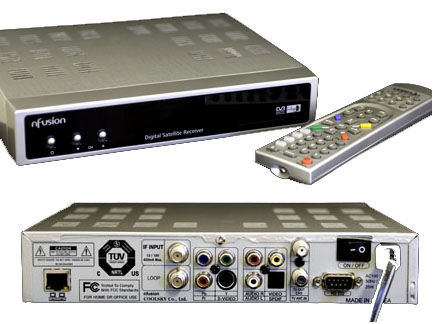

HOLA ERNESTO M M SOLO QUISIERA SABER SI ME PUEDES AYUDAR A ECHAR A ANDAR UNA NFUSION HD. SINO ES MUCHA MOLESTIA GRACIAS

PELON PORKE NO LO QUITAS EL DISEQ Y PRUEBAS DIRECTO LAS ANTENAS, O SEA, DESCONECTA LOS CABLES QUE VAN DEL DISEQ A CADA UNA DE LAS ANTENAS Y EL CABLE DE BAJADA EL QUE VA AL RECEIVER METESELO A CADA UNO DE LOS LNB, ESTO PARA VER SI EL PROBLEMA LO ESTA DANDO EL DISEQ.

EDDIE RUDAS YO TE DIJE QUE EL QUE TE PODIA AYUDAR ERA MI COMPADRE CARLOS AVELAR, INCLUSO HAY UN POST DE EL EN DONDE DICE QUE SI TE PUEDE AYUDAR.
EL POR LO GENERAL ENTRA POR LAS NOCHES.
EL TIENE LA NFUSION.

GUIA DE CONFIGURACION NFUSION.
________________________________________
ESTA GUIA ESTA BASADA EN EL BOOT:......................... nfusion_boot_v130.bin
Y EL BIN............................................... ...080313_nova_v145_1.bin
PROGRAMAS CREADOS y MANTENIDOS POR:
Matchstick and Matchbox (the Pyro Twins)
SECCIONES:
1 INTRODUCCION
2 VERIFICAR LA VERSION DEL BOOT
3 INSTALAR LA VERSION MAS RECIENTE DEL BOOT
4 INSTALAR EL BIN MAS RECIENTE AL RECEPTOR VIA CABLE SERIAL
5 CONFIGURAR LA CONEXION INTERNET PARA IKS
6 CONFIGURAR EL SERVIDOR PROXY
7 CONFIGURAR UNA ANTENA FIJA
8 CONFIGURACION DE UNA ANTENA CON MOTOR
9 ESCANEAR MULTIPLES SATELITES
10 CAMBIAR LA CONTRASEÑA
11 VER EL TOTAL DE CANALES EN CADA SATELITE
12 ACTUALIZACION MANUAL DE LA GUIA DE PROGRAMACION (EPG)
13 BLOQUEAR UN CANAL
14 AGREGAR CANALES AL GRUPO DE FAVORITOS
15 CONFIGURAR EL AREA LOCAL
16 ACTUALIZAR EL BIN CON EL "WEBLOADER" VIA FIREFOX 2.0
17 ACTIVAR EL "CLOSED CAPTION" (CC)
1.- INTRODUCCION
!!!!!! Advertencia: Utilise esta guia bajo su propio riesgo. !!!!!!
ANTES DE COMENZAR ASEGURESE QUE TIENE TODO LO NECESARIO ADEMAS DE SU NFUSION NECESITAS:
1.1.- UNA PC CON MS WINDOWS INSTALADO, Y CON UN PUERTO SERIAL
O BIEN SI USTED TIENE LOS CONOCIMIENTOS UNA PC CON UN EMULADOR DE WINDOWS
QUE PUEDA CORRER EL NFUSION LOADER.
1.2.- CONEXION A INTERNET PARA EL IKS
1.3.- UN "ROUTER" VEA LA LISTA EN LA SECCION 17
1.4.- UN CABLE DE RED (RJ-45) PARA CONECTAR SU NFUSION AL "ROUTER"
PARA EL IKS, PVR Y WEBLOADER
1.5.- Programa N-Fusion Loader
1.6.- El BOOT -> nfusion_boot_v130.bin
1.7.- El BIN -> 080313_nova_v145_1.bin

Username: Nadadesat
Post Number: 6354
N FUSION PARTE TRASERA.Upload
