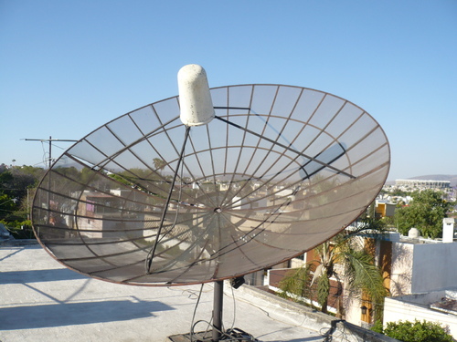

Username: Dilan
GUADALAJARA, JALISCO
MEXICO
Post Number: 89
BUENAS NOCHES A TODOS LOS DEL FORO
UNA PREGUNTA CON UNA ANTENA PARABOLICA
DE 3 METROS DE MAYA
SE PUEDE AGARRAR EL SAT AMAZONAS
CLARO CON LNB LINEAL
O A CUANTO MAS O MENOS EQUIVALE LOS 3 METROS EN BANDA KU
Y SI ESTA SE REVISTIERA CON FIBRA DE VIDRIO
FUNCIONARIA GRACIAS
Username: Juancho
CANADA
Xx
Post Number: 316
Registered: Jun-08
como es la malla ,puede pasar un lapiz por los hoyos de la malla? otra cosa, con que medida de plato captan el amazonas en tu zona?

Username: Dilan
MEXICO
Post Number: 90
AQUI EN GUADALAJARA DICEN QUE EL AMAZONAS SE BAJA CON 1.80 MTS
LA MAYA ESTA MUY CERRADA COMO LA MAYA
DE MOSQUITERO
GRACIAS
LO QUE PASA ES QUE ME LA VENDEN
BARATA POR ESO QUIERO
SABER

Username: Dilan
MEXICO
Post Number: 92
DIGO POR 850 PESOS
NO ESTA NADA MAL
ASI COMO ESTA EN LA FOTO

Username: Juancho
CANADA
Xx
Post Number: 319
Registered: Jun-08
d. delgado, una antena de 2.40 metros equivale como a una antena de 1.10 m. de banda ku, necesitarias una de como de casi 4 metros, 12 pies
