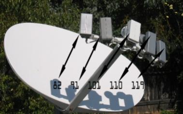

alex
te dejo estas imagenes de un braket
Username: Dilan
GUADALAJARA, JALISCO
MEXICO
Post Number: 83
Username: Dilan
MEXICO
Post Number: 84
la imagen de abajo
es una antena de cielito
con el sat 110 y 119

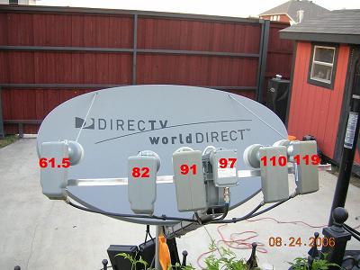

Dilan,
Primero q nada: "WOW" ... jaja
Habia visto antenas con 2 lnb, pero no con tantos, jaja es mas, en mi "mapa" mental solo estaban 2 satelites... el 82, 92 y 101 ni los hacia en el cielo, jaja
Voy a intentar fabricar el bracket y ponerlo en la de 1.20, para agarrar 110 y 119. He leido aqui y en otros foros q es "sencillo" . La segunda antena tienes 110 y 119, cual es el de arriba a la izq? (pa ver donde tengo q poner el segundo en mi antena orientada al 119)
Saludos !

Alex:
Si no me falla la geografía, el de arriba a la izquierda es el 110 y el otro es el 119. Buena foto Dilan.

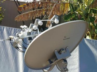

Hola a todos/
Veo que han estado viendo antenas ellipticas, yo tengo
una instalada y es lo mejor, solo que funcionan bien para
usa y canada, con la imagen que tiene el bracket de dos LNB
el que tiene el brazo de la antena le corresponde al 110
el que va en el aire es el 119, si la antena se ve por atras
este 119 estara a su isquierda, alli les dejo una de mis antenas...

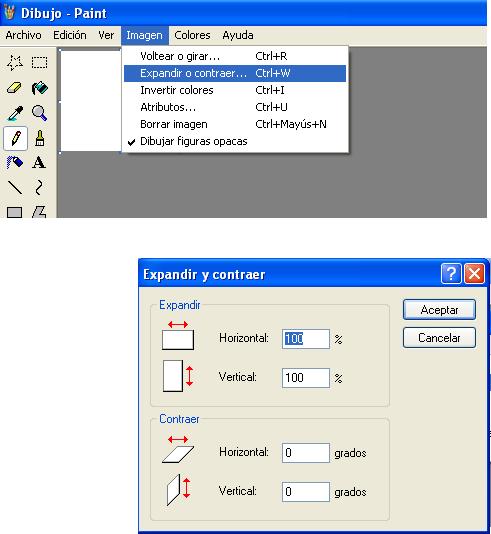

Pregunta ABIERTA y no es de FTA...
como le hago para "comprimir" fotos, es decir que sean menor a 100 kilobytes...se aceptan turoriales o consejos de como reducir la capacidad..
saludos y gracias..
Username: Directalex
Post Number: 41
Registered: Nov-07
Rexio,
Si la imagen esta en formato BMP exportala a JPG. Si es GIF encapsulalo.
Si ya es JPG, estas imagenes (en formato JPEG) no vas a poder comprimirlas mas, lo q debes ha_cer es bajar la calidad o el tamanio.
Si usas PC con Winflows hasta con el MSpaint puedes ha_cerlo...
http://answers.yahoo.com/question/index?qid=20071003093641AAiowqI
Por ultimo, mi plativolo es de fibra de vidrio, no es como el de las fotografias, igual c pueden poner varios lnbs?
Username: Eariverag
Guatemala
Post Number: 245
Registered: Apr-07
Rexio Mty,
Yo normalmente cuando quiero reducir peso de fotos de cámaras digitales o scanner, lo que hago es abrirlas con el Paint de windows y las "Guardo como" con el mismo nombre (si quiero reemplezarlas) sino pues les doy otro nombre, pero cambio en formato de imagen a JPEG (*.JPG).
Con ese procedimiento siempre he conseguido reducir hasta en un 65% +-
Además Paint también te sirve si deseas reducirlas de tamaño, en el menu Imagen - Expandir o contraer, esta la opción.
Es una opción bastante sencilla y no requiere de programas sofisticados, espero te sirva bro...
Username: Juancho
CANADA
Xx
Post Number: 232
Registered: Jun-08
ya salieron todos los bines full emu para los view*sat
ha*ce como 4 horas)
el que quiero ponerselo lo puede buscar para ver como trabaja en el nuevo ecm(proximo)
Username: Rexio_mty
Post Number: 782
Gracias @lex y Eduardo, con eso creo que mi pregunta quedo contestada, graxias por la pronta respuesta..
@lex, la verdad nunca he tenido una antena de fibra, sin embargo debe tener algun brazo donde puedas situar el bracket, los resultados de los LNBS no varian en cuestion de material con el que esta hecha la antena...lo importante es que este concava y pueda captar la señal de los LNB`s
saludos
Username: Rexio_mty
Post Number: 783
Gracias a ustedes podran ver ahora mi foto ya comprimida....Mara no se asusten!!!
