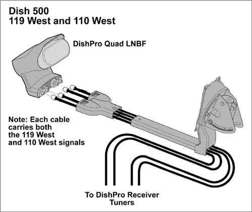

MIRA ASTAROT ASI SE CONECTA ESE TIPO DE LNB.
SACA UN CABLE DE CADA PUERTO Y METESELO DIRECTO A CADA CAJA Y NO HAY PROBLEMA.
AQUI NO VAS A NECESITAR NI DIVISOR NI NADA.

eso es un split, divide pero no cumple la funcion !

LA HISTORIA ES QUE COMO LO TENGO AHORA, EN OCACIONES SE VA LA SENAL DE UNA , Y EN OCACIONES NO.

BUENO MIRA EN ESTA GRAFICA SE VEN CUATRO PUERTOS POR ESO ESTAN CUATRO CABLES.
ESE ES EL LNB DISH QUAD, SIRVE PARA CUATRO CAJAS.
ESE TE LO PUSE DE EJEMPLO.
PERO EL DE LA FOTO O SEA EL QUE NO TIENE
CONEXIONES ESE ES EL TWIN.
NOMAS TIENE DOS PUERTOS Y EN CADA PUERTO VA UN CABLE CONECTADO A CADA UNO DE ELLOS
AFIGURATE EL DE LA FOTO CON SUS DOS PUERTOS Y EL DE LA GRAFICA AFIGURATELO TAMBIEN QUE NOMAS SALEN DOS CABLES.
ESOS TE LO VUELVO A REPETIR VAN DIRECTO, CADA UNO A CADA UNO DE LAS CAJAS.
NO NECESITAS NADA DE DIVISOR.

QUITALE ESE DIVISOR NO LO NECESITA ASTAROT.

OK, LES AGRADESCO LA INFO, Y VOY A HABLAR CON LA PROPIETARIA DE LA CASA PARA VER SI PUEDO SUBIR AL TECHO ;PARA H@CERLO COMO TU LO DICES
