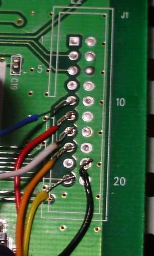

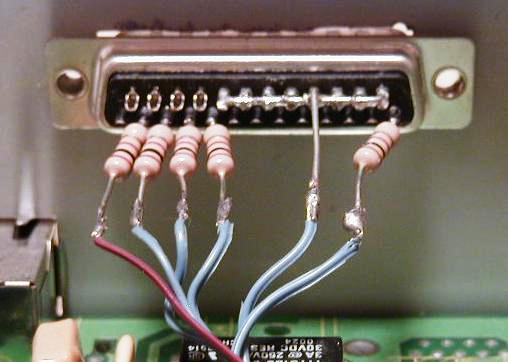

Username: Tetuscosmicus
Post Number: 30
Registered: Apr-08
---AQUIEN INTERESE---
CABLE PARA JTAG
pinout:
Pansat 3500s tiene un 20-pin JTAG coneccion por esta razon es mas facil. I
DB25 male connector .........................To Pansat JTAG plug (20 pin
header)
Pin 2 -------------> 100 ohm resistor ---------------> JTAG Pin 9
Pin 3 -------------> 100 ohm resistor ---------------> JTAG Pin 11
Pin 4 -------------> 100 ohm resistor ---------------> JTAG Pin 13
Pin 5 -------------> 100 ohm resistor ---------------> JTAG Pin 19
Pin 13-------------> 100 ohm resistor ---------------> JTAG Pin 15
Pin 18~25------------------------------------------> Pansat GND (JTAG pin 16
is GND)
Aparentemente este cable tambien trabaja para otras Pansat units. No hagas
el cable mas largo de 12 pulgadas
