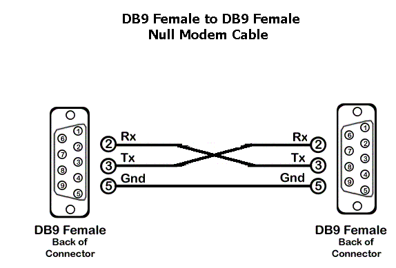

Username: Danilo34cu

Username: Mrrasec
Post Number: 1130
el primero que sacaste esta perfecto para mi!
Username: Mrrasec
Post Number: 1131
danilo, tienes que apagar y encender de atras el reciever

Username: Mrrasec
Post Number: 1132
danilo, que windows tenes?
Post Number: 8
Registered: Apr-08
vista home,dicen que es un dolor de cabeza
Username: Mrrasec
Post Number: 1133
si, pon el loader en compatibilidad xp
Username: Mrrasec
Post Number: 1134
click boton de la derecha/propiedades/compatibilidad
Username: Mrrasec
Post Number: 1135
y luego prueba en todos los usb, me volvio loco encontrarlo porque lo tenia ocupado con un adapter wifi
Post Number: 9
Registered: Apr-08
savoy:
lo puse en compatibilidad windows xp (service pack 2),que era el unico de xp que habia y nada,lo mismo,te recuerdo que yo estoy usando un adaptador del serial para poder entrar pues los 2 eran machos,o sea el cable y el reciever,aunque creo que eso no influye,espero sugerencias y gracias
Username: Nikk
Post Number: 1971
danilo piedra...
Que cable estas usando???
Debes estar conectando el adaptador USB-DB9 y luego el cable null modem para el vsat.....
deben ir ambos cables pegados...
Username: Nikk
Post Number: 1972
danilo piedra....
Ya me contestaste.....
Para descargar debes usar el cable adaptador USB-DB9 y en ese conectar el cable null modem hembra-hembra con el que debio venir el vsat.....
Sabes si el adaptador del serial que dices que tienes te lo vendieron como "Null modem adapter"???
Username: Mrrasec
Post Number: 1136
esa parte me la comi, te falta el null moden?
Post Number: 10
Registered: Apr-08
savoy y nikk
el adaptador lo compre en una caja donde vienen 4 adaptadores,el null moden al que uds se refieren es al null moden cable female/female? y es que acaso no hace la misma funcion que un null moden adaptor female/female?
Post Number: 11
Registered: Apr-08
nikk
yo lo hago exactamente asi,se como es el mecanismo porque yo soy quien se la carga a mi hermano lo que el tiene una pc y usa un cable serial-serial,en mi caso tengo una laptop con vista home y tengo que usar usb-serial
Username: Mrrasec
Post Number: 1137
si , ese es el cable que falta, no creo que tenga la misma coneccion que el adapter, el cable es twist y el adapter puede ser straight

Username: Mrrasec
Post Number: 1138
lo tienes asi?
laptop/adaptador usb a serial/cable null modem/ viewsat?
Post Number: 12
Registered: Apr-08
savoy
asi mismo,lo unico que para entrar al viewsat,en vez de cable null modem,lo que tengo es un adapter null modem
Username: Mrrasec
Post Number: 1139
danilo , creo que ese es el problema, estas seguro que es un adapter null modem y no solo un female/female?
Post Number: 14
Registered: Apr-08
savoy
hermano realmente no se,crei que eran lo mismo,yo busque una foto del adapter null modem y es lo mismo que tengo yo aqui o al menos lo mismo,si existe alguna diferencia entre uno y otro,me podrias asesorar por favor

Username: Nikk
Post Number: 1976
danilo....
Si tienes un "Null Modem Adapter" que es female-female, entonces debe ir conectado asi:
PC-->USB-DB9-->Null Modem Adapter-->Receiver......
El cable USB-DB9 normalmente es recto, y se pone el null modem adapter para hacerlo cruzado....
Username: Mrrasec
Post Number: 1140
danilo, no tengo el diagrama a mano pero un adaptador( se le podria decir recto)comunica como entra ,recto.
y el cable null modem invierte algunas conecciones! por eso le dicen twist.
lo que tu tienes seguro comunica como un straight(recto) que se usa para p25oo/fortec y clones.
es distinto!
Post Number: 15
Registered: Apr-08
savoy
ok mano un millon de gracias,manana intentare con un null modem cable,agraqdecido por tu paciencia y colaboracion
