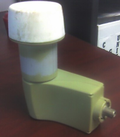

buenas tardes moises,oye tengo una antena de sky con un lnb linear y quisiera saber si puedo agarrar el sat 121 o que canales puedo agarrar desde aqui yo vivo en piedras negras coahuila en la frontera con eagle pass tx.. te lo agradecere mucho..gracias

hector castro....
Con ese LNB lineal si es banda Ku y la antena si puedes captar el sat 121 de DN....lo que puedes ver esta en esta pagina...solo quita el * del link......

HOLA BUENAS TARDES ALGUIEN ME PUEDE INFORMAR SI CON ESTE LNB DE SKY Y LA ANTENA DE SKY PUEDO BAJAR LOS CANALES DEL SAT MEX 116.8 O CANALES LIBRES, EL LNB QUE PONGO EN ESTA FOTO TIENE LAS SIGUIENTES ESPECIFICACIONES
FRECUENCIAS 9.75 GHz-10.6 GHz-12.75 GHz
MARCA: PHILLIPS
MODELO INS6607766
TIPO: LSH11
O QUE SAT PUEDO BAJAR CON ESTE LNB Y LA ANTENA DE SKY?
GRACIAS POR SU INFORMACIÓNUpload

Post Number: 921
Rolando Garcia Garcia
por lo que veo quieres entrar al tester satelital y empezar a apuntarle a los pajaritos, ok tengo unos archivos que recopile de distintos foros y te sacaran de dudas para que tengas un panorama mas amplio de lo que si puedes _hacer y lo que no.
banda C
Para esta banda se requieren platos muy grandes Los mas comunes son de 1.80 mts y 3 mts. En esta banda cabe aclarar que la señal es de dos tipos:
Analoga, que es la que ha existido desde hace muchos años y se recibe con esos receptores viejos, la señal análoga en banda C, quizá no nos interese mucho porque gran parte de ella la podemos recibir en ku, pero en la digital banda C hay mucha programación que no la tenemos en ku. Si nos sorprende nagra 2 esta banda es una buena opcion para entretenernos un rato, aquí está un listado de satelites de banda C y la mayoría tambien tiene ku.
satelites para banda c
Satmex 5 116°, solidaridad 2, amc4, galaxy 4r, galaxy 3c, galaxy 11, telstar 6, Galaxy 10r, Galaxy 13, Galaxy 1r, Satcom C4 y amc 7.

Los Satmex transmiten en banda C, por los rangos de frecuencias del LNB que postearon arriba ese LNB es de banda Ku, no te sirve para captar banda C.
Para captar la banda C se requieren antenas mas grandes, al menos unos 2 metros y un LNB de banda C.
Los satélites Banda-C utilizan frecuencias entre 3,7 y 4,2 GHz y desde 5,9 hasta 6,4 GHz., la potencia de transmision es menor, por eso requieren antenas mas grandes, lo curioso es que esa banda es menos sensible al clima, pero mas sensible a la interferencia terrestre...cosa que pasa todo lo contrario con la banda Ku...

Ahora que veo el post de Nor Popes.....tiene razon, los Satmex transmiten banda c y ku, pueden tener oportunidad de captar algunos canales con esa antena y LNB de sky...
