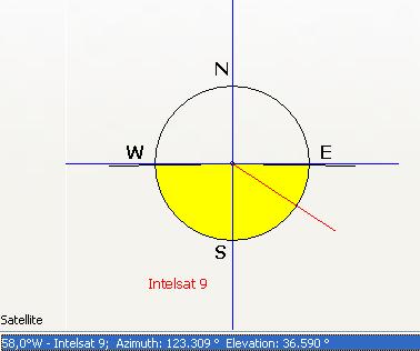

Azteca 13 Internacional se transmite por Intelsat 9, no estoy seguro si ahi este Azteca 7, hay referencias de que asi es....
Desde Humble debes apuntar tu antena y ajustar la altura asi...

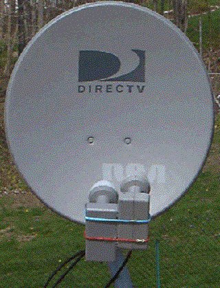

Saludos mi gente!!! Por curiosidad, las fotos de los dos LNB conectados a una sola antena se puede conectar para Puerto Rico!!! Alguna respuesta por favor!!!!!

Yo tengo el 119 a la derecha del 110...el 110 en diseqc 3 y 119 en diseqc 4, asi estan en la configuracion, escaneo el 110 y me salen los canales del 110, escaneo el 119 y me salen los canales del 119....
Mañana o el sabado hago unas pruebillas.....

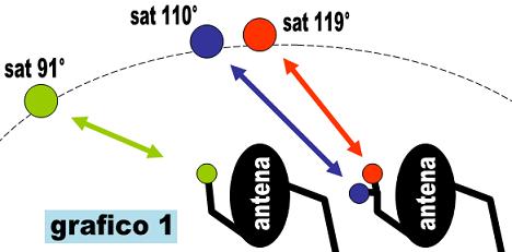

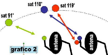

de acuerdo a la foto mi configuracion tanto en el diseqc fisicamente como en la configuracion de mi pansat se encuentra asi:
el satelite 119 se encuentra arriba y a la izquierda viendolo desde la parte trasera de la antena y el 110 a la derecha aproximadamente 1 pulgada abajo de acuerdo a la foto.
la programacion (canales)es correcta en cada satelite, he hice las pruebas de conectar y desconectar los lnb´s sin diseqc para descartar conflicto o que esten cruzados y todo funciona correctamente con intencidad de 85 a 99% en los tp´s. incluyendo que hice el blinscan.

cuando tuve el gusto de conocer a JAVI_GARZA, me ayudo a alinear la antena con sus 2 lnb,s "eagles" de directv de acuerdo a la foto que llamamos la 1 y fue unas de las incognitas con la cual me quede, pues tengo en casa una antena apuntando al bell a 91° de lado izquierdo viendola desde atras y por defaul siempre pense que el 110° estava al centro y el 119° a la derecha, cuando vendi el (bueno bonito barato) con todo y antena me que de nuevamente con esa duda y pense que estaba en un error pero no puse atencion porque al final tenia todos los canales.
y ahora que volvi a instalar una antena de sky con los lnbs de dish standar me encontre nuevamente con la incognita de porque el sat119° esta al centro entre el sat 91° y el sat110°
Aqui les dejo unos graficos en el cual represento la incognita desde la antena asta el arco satelital.
lo correcto!!!!!!
la incognita!!!!!!

De ahi viene mi argumento de que la brujula no puede equivocarse...en mi caso mis LNB estan como en el grafico de arriba...en el caso de ustedes esta como en el grafico de abajo...
Mi pregunta aqui es, si ustedes o yo movemos el LNB del 119 hacia el lado opuesto de donde lo tenemos....recibiremos señal???
En mi caso tengo 2 antenas...la del 119 esta apuntando mas hacia la derecha que la del 110 y el angulo de inclinacion esta mas abajo que la del 110......eso es el equivalente a tener el LNB para el 119 a la derecha y mas abajo que el del 110...

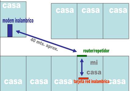

pero como siempre hay un pero jajajaja, este aparatito se supone que lo instalare en la casa de acuerdo al grafico
es una reprecentacion de mi ubicacion y el como creeo que estara instalado, si es correcto confirma plis..........saludos

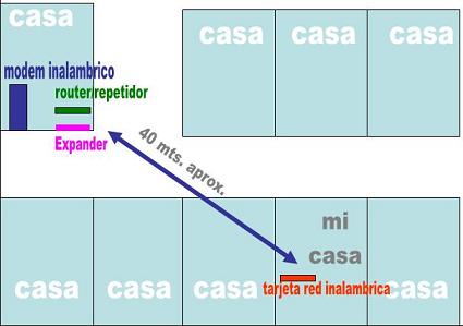

El expander y el router lo debes instalar en la casa donde esta el modem inalambrico....su funcion es la de aumentar el rango de alcance de la red proporcionada por el modem por medio de incrementar la potencia de transmision....
Segun los datos tecnicos, ese expander en combinacion con el router te debe dar un rango de hasta 300 mts....
Como dato adicional, se debe conectar la salida del modem al router, en el router pones el user y password para acceso a internet para que el router sea el que se comunique con el modem y abra la puerta, luego del router se deben conectar tu vecino y tu........para que solo ustedes 2 accesen a esa red y quede cerrada para los demas, en el router habilitan el acceso por MAC address, cada tarjeta de red, sea alambrica o inalambrica tiene una identificacion unica en el mundo, es un codigo de numeros y letras...en el router hay una opcion en la que creas una lista de direcciones de este tipo, y solo las pc's que estan incluidas en la lista son a las que el router les permitira el acceso....
Username: Nikk
Post Number: 2370
O sea que cualquier otro puede detectar la red...pero a la hora de querer accesar "se la va a pelar"...como se dice coloquialmente....
Username: Nikk
Post Number: 2371
Para aclarar mas el dato....
La forma de conectarlo debe ser:
Modem Inalambrico ----> Router -----> Expander
Username: Nikk
Post Number: 2372
De esa manera tu no tienes que instalar el software que viene con el modem inalambrico para accesar a internet, ni poner user y password.....el acceso se hace de manera natural porque todas las pc's formaran parte de una red wireless y el router es el que accesa a internet y lo pone a disposicion de todas las pc's que tengan permiso de conectarse a dicha red...
Username: Jorge_luis
Mind Freak, NO ROMPAS EL...
Post Number: 903
nikk
entonces este rollo quedara asi
Username: Nikk
Post Number: 2373
Nor Popes.....
Exactamente....asi quedaria....

mmmm... NorPopes... como dice Nikk es la manera mas facil, siempre y cuando tu vecino te deje instalar el expander; de lo contrario en TU CASA puedes instalar el REPETIDOR que va amplificar la señal, sin que tu vecino de se cuenta, o la antena (externa) que le puedas agregar a tu NIC puede ser suficiente, si en los 40mts hay vista libre
Post Number: 904
pues si que esta interesante, todo sea por no pagar una renta mensual.
creeo que voy a optar por la primera opcion del grafico,ya que entre menos moleste al vecino pues mucho mejor
y en cuanto a la señal desde la ubicacion de modem se atraviezan 3 paredes en segunda planta que son, el cuarto en donde esta el modem y luego la cocina y despues via libre asta mi casa y la pared de mi cuarto en 2da. planta.
saludos y gracias!!!!!!

HOLA A TODOS ALGUIEN ME PUEDE EXPLICAR QUE ES?..
AZIMUTH Y ELEVACION Y COMO HACERLE PARA CALCULARLOS PARA CAPTAR EL SAT 91 Y EL 61.5
Username: Jerrycortes
SLP, SLP
Mexico
Post Number: 26
jose Omar.. pasame tu dir de correo electronico y te mando software para calculo de coordenas

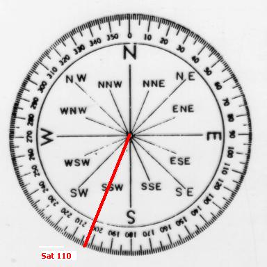

GEO CHECA EN TU CIUDAD EL AZIMUT DE CADA SAT , EL 110 Y 119 SI EL AZIMUT TE DA MAS DE 12 CMS DE DIFERNCIA NO ES POSIBLE AGARRARLOS JUNTOS EN UNA SOLA ANT
Username: Javy_gza
MONTERREY , NUEVO LEON
Mexico
Post Number: 840
X EJEM EL 110 EN TU CD ESTA A 58 GRADOS DE ELEV Y EL AZIMUT ESTA A 223 GRADOS Y EL 119 ESTA A55 GRADOS DE ELEV Y EL AZIMUT ESTA A 217 GRADOS ENTONCES SI ES POSIBLE TOMARLOS PERO SI NO NO SE PODRA

El azimut es la relacion Norte-Sur, piensa en una brujula, esta dividida en los 4 puntos cardinales y en grados, el azimut es la posicion en grados de un punto respecto del norte magnetico, asi cuando mencionamos el sat 110 se llama asi porque esta en la posicion orbital 110º contando a partir del este, si contamos a partir del norte hay que agregarle 90º entonces el azimut del sat 110 es alrededor de 200º a partir del norte, esa lectura es la que buscarias en la brujula como el lugar a donde apuntar tu antena...
La elevacion es el angulo en grados respecto de la horizontal que debe llevar la antena para que apunte hacia la posicion en el horizonte en donde se encuentra el satelite....

MIRA COMPADRE JOSE OMAR RAMIREZ FLORES,PRIMERO TE VOY A EXPLICAR EN MOVIMIENTOS LO QUE ES EL AZIMUTH Y LA ELEVACION Y DIGO EN MOVIMIENTO, PARA ESO TOMAREMOS COMO OBJETO LA CABEZA.
HAS DE CUENTA TU MIRAS HACIA EN FRENTE CON EL CUERPO BIEN ERGUIDO Y LA MIRADA FIJA, PERO PONTE BIEN PARADITO, MIRANDO FIJAMENTE HACIA ENFRENTE COMO UN SOLDADO.
ENTONCES SI TU GIRAS TU CABEZA HACIA LOS LADOS, ,USANDO EL CUELLO, YA SEA PARA TU HOMBRO DERECHO O IZQUIERDO, ESTAS HACIENDO UN MOVIMIENTO LATERAL, CUANDO PRIMERAMENTE GIRAS, LA CABEZA, HACIA TU HOMBRO DERECHO COMPLETAS UN MOVIMIENTO DE 90 GRADOS Y DE ESE PUNTO O, O SEA, DEL HOMBRO DERECHO, HACIA TU POSISION INICIAL CUANDO MIRAS HACIA AL FRENTE, SON LOS MISMOS NOVENTA GRADOS.
PERO SI PARTES DEL HOMBRO DERECHO Y GIRAS LA CABEZA SIN DETENERTE, HASTA TU HOMBRO IZQUIERDO, ENTONCES COMPLETARAS UN MOVIMIENTO DE 180 GRADOS.
ESE MOVIMIENO LATERAL ES LO QUE LLAMAREMOS MOVIMIENTO DE AZIMUT.
TRADUCIENDOLO A LA ANTENA, YA CUANDO ESTA MONTADA EN LA BASE O MASTIL. USTED LA VA A TOMAR DE LOS LADOS, IZQUIERDO Y DERECHO, A LA ALTURA MEDIA DEL PLATO Y ENTONCES USTED HARA ESE MOVIMIENTO ,QUE LE TRATE DE EXPLICAR ANTERIORMENTE, PERO AHORA VAMOS A CAMBIAR LAS COSAS, EL PLATO DE LA ANTENA ES SU CABEZA, POR DETRAS TRAE UN TUBO,ESE TUBO HAGA DE CUENTA QUE ES SU CUELLO, EL CUAL USTED LO VA A METER EN EL MASTIL DE LA ANTENA Y YA CUANDO ESTE MONTADA EN EL.
NO LO VA A APRETAR, SIMPLEMENTE COMO LE DIJE TOME EL DISCO O EL PLATO CON AMBAS MANOS Y HAGA ESE MOVIMIENTO LATERAL Y ESE LO DENMINAREMOS MOVIMIENTO DE AZIMUT.
AHORA BIEN VOLVAMOS AL EJEMPLO DE LA CABEZA, CUANDO USTED ESTA PARADO Y ERGUIDO, MIRANDO HACIA EL FRENTE, NO HAGA NINGUN MOVIMIENTO, IMAGINESE QUE DEL CENTRO DE SU CABEZA LE SALE UNA LINEA VERTICAL QUE SE EXTIENDE HASTA EL CIELO, BUENO ESE PUNTO MAS ALTO DEL CIELO HACIA DONDE SE DIRIGE LA
LINEA, SE LLAMA ZENITH, AHORA SI, MUEVA SU CABEZA HACIA ARRIBA COMPLETAMENTE Y SU MIRADA ALCANZARA ESE PUNTO, CUANDO MUEVE SU CABEZA HASTA EL ZENITH SON OTROS 45 GRADOS, VUELVA A BAJAR SU CANEZA Y SON OTROS 45 GRADOS.
PERO SI USTED POSA SU MENTON SOBRE EL PECHO Y SU MIRADA LA BAJA MIRANDO HACIA EL SUELO Y DE ALLI PARTE HASTA EL ZENITH SON 90 GRADOS. LO MISMO RESULTA DEL ZENITH HASTA EL SUELO.
ESE MOVIMIENTO QUE USTED HARA DE ARRIBA HACIA ABAJO LO LLAMAREMOS MOVIMIENTO DE ELEVACION.
YA TRASLADADO A SU ANTENA, COJA EL PLATO IGUAL QUE ANTES EL MISMO YA ESTA MONTADO EN EL MASTIL Y ENTONCES EL MOVIMIENTO DE ARRIBA HACIA ABAJO ESO SE LLAMA ELEVACION.AHORA BIEN, SABEMOS QUE EXISTEN
CUATRO PUNTOS CARDINALES:NORTE, ESTE, SUR Y OESTE.
EN UNA BRUJULA ESTAN REPRESENTADOS ESTOS PUNTOS ASI: EL NORTE CON UNA FLECHA, EL ESTE CON LA LETRA "E", EL SUR CON LA LETRA "S" Y EL OESTE CON LA LETRA "W".
SI USTED PONE SU DEDO INDICE EN LA FLECHA QUE LE INDICA EL NORTE Y LO DESPLAZA POR TODA LA ORILLA DE LA BRUJULA Y LLEGA OTRA VEZ, HACIA LA FLECHA DE DONDE PARTIO, HABRA DADO UNA VUELTA COMPLETA DE 360 GRADOS.
TOMANDO EN CUENTA ESA VUELTA, DIREMOS QUE DE NORTE
AL ESTE SON 90 GRADOS, DEL NORTE AL SUR SON 180 GRADOS, DEL NORTE AL OESTE SON 270 GRADOS Y DE NORTE A NORTE 360 GRADOS.
POR ESO VEMOS QUE EN LA BRUJULA EL NORTE O FLECHA HACIA DONDE APUNTA ELLA INDICA EL 360, EL ESTE 90,
EL SUR 180 Y EL W U OESTE 270 SON GRADOS.
BUENO PARA SACAR EL AZIMUTH USTED VA A TENER QUE CONTAR CON UNA BRUJULA Y PARTIENDO DEL NORTE, COMO YA LO DIJE ABAJO ESTA EL NUMERO 360 PERO SI USTED VA A SACAR EL ANGULO AZIMUT, ENTONCES SE VA A MOVER DE ACUERDO CON LAS MANECILLAS DEL RELOJ YA VE QUE LAS MANECILLAS, DEL RELOJ SE MUEVEN DE IZQUIERDA A DERECHA Y COMPLETAN UNA VUELTA REDONDA, VIENDO QUE ESTAS SE MUEVEN LATERALMENTE.
ASI MISMO LO HAREMOS CON LA BRUJULA CUANDO SE TRATA DE SACAR EL AZIMUT, USTED EMPEZARA DE LA FLECHA, PERO LE ASIGNARA EL NUMERO O U CERO GRADOS Y POR ESO DECIMOS QUE DEL NORTE HASTA EL ESTE
SON 90 GRADOS MOVIENDONOS LATERALMENTE HACIA LA IZQUIERDA Y HASTA EL SUR 180 GRADOS.
LA BRUJULA REPRESENTA A LA CIRCUNFERENCIA DE LA TIERRA QUE SON 360 GRADOS, CON SUS RESPECTIVOS PUNTOS CARDINALES: NORTE, ESTE, SUR Y OESTE.
VOLVIENDONOS OTRA VEZ Y TOMANDO EN CUENTA SU CUERPO, SI USTED DA UNA VUELTA COMPLETA O SE GIRA , SOBRE SI MISMO, HABRA DADO UNA VUELTA DE 360 GRADOS.
AHORA BIEN, PARTIENDO DE ESE CERO, QUE TAMBIEN ES 360, USTED VERA UNAS RAYITAS MUY CHIQUITAS, QUE PARTEN HACIA LOS DEMAS PUNTOS CARDINALES, CADA UNO REPRESENTA DOS GRADOS, ESA ES SU EQUIVALENCIA.
ESOS GRADOS SON LOS GRADOS GEOGRAFICOS DE LA TIERRA, QUE ESTAN REPRESENTADOS COMO YA LO DIJE EN LA BUJULA.
POR LO QUE TOMANDO EN CUENTA EL MOVIMIENTO Y LOS GRADOS, DIREMOS QUE AZIMUTH ES: LA UBICACION EN GRADOS GEOGRAFICOS DEL SATELITE QUE BUSCAMOS, HACIENDO UN MOVIMIENTO LATERAL DEL PLATO DE LA ANTENA HASTA ENCONTRARLO.
POR OTRA PARTE Y COMO YA SE DIJO QUE ELEVACION VIENE SIENDO EL MOVIMIENTO DE ARRIBA HACIA ABAJO O VISCEVERSA, DEL PLATO DE LA ANTENA CUANDO ESTA YA ESTA MONTADA EN EL MASTIL DE LA MISMA.
DIREMOS QUE ELEVACION ES ESE MOVIMIENTO, COMO YO TE DIJE ANTERIORMENTE, CUANDO BAJAS Y SUBES LA CABEZA, DEL MENTON, HASTA ARRIBA ESE ES EL MOVIMIENTO DE ELEVACION.
PERO ESTE MOVIMIENTO TAMBIEN TIENE GRADOS. LOS GRADOS EN LA ANTENA ESTAN MARCADOS EN UNA ESCALA QUE ESTA UBICADA EN LOS TORNILLOS EN DONDE AJUSTAS ESTA, ALLI VERAS, 30, 40, 50, 60, ETC.
POR ULTIMO: EL NORTE QUE TE INDICA LA BRUJULA, NO ES EL VERDADERO NORTE, SI NO EL NORTE MAGNETICO. ASI ES QUE TOMANDO EN CUENTA LAS COORDENADAS DE LA CIUDAD EN DONDE TU VIVAS LE RESTARAS LOS GRADOS CORRESPONDIENTES Y SACARAS EL NORTE VERDADERO Y DESDE ALLI EMPEZARAS A CONTAR LOS GRADOS GEOGRAFICOS QUE UN CALCULADOR TE DIGA.
TU PREGUNTAS POR LOS SATELITES 91, QUE ES EL nIMIQ 1 Y ES DE BEV Y POR EL ECHOSTAR 3.QUE ES EL DEL DISH.
BUENO MIRA YO ESTOY EN MONTERREY Y MAS O MENOS TE VOY A DAR LOS ANGULOS AZIMUTH Y DE ELEVACION PARA ELLOS.
PARA EL SAT 91 0 NIMIQ 1 ES:
ANGULO AZIMUT: 159.26 GRADOS.
ANGULO DE ELEVACION: 58.28 GRADOS.
PARA EL ECHOSTAR 3 O 61 WEST SON:
ANGULO AZIMUTH:118.30.
ANGULO DE ELEVACION: 37.70.
PARA ESTOS PAJAROS O SATELITES CON UN LNB CIRCULAR, CON LOS DE DISH O DIRECTV AMERICANO LA HACES.
RECUERDA JOSE OMAR RAMIREZ FLORES.
AZIMUTH: MOVIMIENTO LATERAL DE IZQUIERDA A DERECHA.
ELEVACION: MOVIMIENTO DE ARRIBA HACIA BAJO O AL REVES.
PARA MONTERREY LAS COORDENADAS SON:
LATITUD:25.66 GRADOS. NORTE(25 39 36).
LONGUITUD:-100.31 GRADOS ESTE (100 18 36).
EL VERDADERO NORTE USTED ENCARGUESE DE SACARLO.
SALUDOS.

mi javi y Nor Popes....
Acabo de _hacer la prueba....
Tengo 2 antenas, una apunta al 110 y otra al 119, la del 119 viendolas por detras, apunta mas a la derecha y abajo de donde apunta la del 110...o sea como indica la brujula y la logica segun la posicion orbital del sat 119...
Acabo de desconectar el LNB del 119 y lo puse en la antena del 110, justo como lo tiene Nor Popes, o sea a la izquierda del 110, viendo la antena por detras....y oh sorpresa!!!...recibo la señal del 119.....jejeje
O sea que ambos 2 estamos correctos a final del cuentas!!!
La teoria entonces nos dice que si apuntamos al 110, la señal del 110 rebota y se concentra en el foco primario de la antena...y como el sat 119 esta mas a la derecha, la señal del mismo rebota en una de las partes de la antena y se concentra en un foco secundario al lado del foco primario, como el sat esta a la derecha de la antena, el rebote se va hacia el lado izquierdo...

Ya hecha la prueba, les dire que recibo mas nivel y calidad de señal con la antena directa apuntando al 119 que poniendo el segundo LNB a la antena que apunta al 110...

nikk esta es la refleccion, esperaba que tu llegaras a esa conclusion. Upload

Efectivamente, es debido a la reflexion...jaja lamentablemente andaba con la cabeza en otras cosas...pero ya que la vi, pues fue claro...solo quise asegurarme que la teoria no fallaba...como yo tengo 2 antenas pues no me habia detenido a pensar eso.....me deje llevar por la logica ilogica....

Nor Pope, GEO y Nikk,
En el tema de FTA no soy un experto, pero en el tema de redes y sobre todo en redes inalambricas si se un poco mas.
un range expander sirve, como su nombre lo dice, para tener mas alcance en la red inalambrica, y lo mas recomendable es ponerlo en un punto intermedio entre los dos puntos que se quieren conectar. De nada sirve ponerlo cerca del Router o cerca del ultimo receptor, porque al primero no le va aañadir nada de alcance y en el segundo tal vez la señal es tan baja que no va a servir de nada.
Les recomiendo utilizar un Router con protocolo N, que, ademas de ser mas rápido, tiene 600% mas cobertura que un protocolo g.
Yo trabajo para Belkin que es la segunda empresa mas grande fabricante de accesorios para networking en el mundo.
Bueno, y volviendo a mi muy particular problema con i CW600s premium. La historia es que estaba trabajando perfectamente hasta que se cayo la señal y quise subirle el nuevo bin para recuperar la señal. Subi el ultimo Bin que estaba disponible pero para mala suerte no me entere que esta version de bin no funcionaba bien y me desesperé y comence a revisar que otros files estaban disponibles para mi aparato. Le subi un archivo que se llama CX-LoaderV2.5.bin. y cuando lo termine de cargar y apague lo apague al volverlo a encender solo enciende el foco rojo de power y en el display no se ven NADA!!!
Ya intenté encenderlo presionando el boton de power para poder ponerlo en modo Stand By y poder subirle el factory Bin, pero de ninguna forma se puede poner en mod Stand By --:--.
Como pueden ver ya estoy muy frustrado y a punto de aventar la caja por una ventana.
¿Tendre remedio alguno?
Espero que me puedan ayudar.

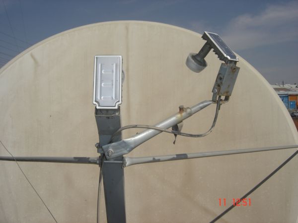

Por cierto, la imagen que sibió Javier Garza de la antena de 2.4mt con 2 lnbs...
ES MI ANTENA!!!!
Ya es famosa!!!
