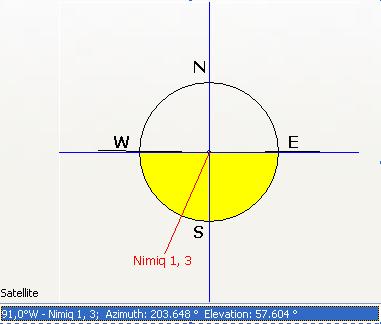

En tu caso usando la antena ovalada debes buscar un punto intermedio de orientacion de modo que logres que ambos LNB apunten a donde quieres, hay que intentarlo....

Alejandro, capto Niquim1,3 con un plato DTV oval y un lnb standar de los viejos de DTV. Yo te recomiendo solo el NIq 1,3 porque el 2 es casi todo HD.

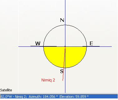

Username: Rober2154
Miami, Fl
Usa
Post Number: 234
Alejandro; Si claro Niqim esta a la izquierda y con mas elevacion. Si usas lnb pro usa el seting de STANDARd
