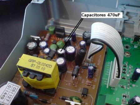

Username: Delgado258376
Monterrey
Post Number: 244
Enriquo - Podrías de favor decirme como cambiar los capacitores C13 y C14, para ver si puedo auitarme el problema de nivel de calidad, scrambled channel, etc,etc..

Username: Nikk
Post Number: 2194
Gerardo....
Preguntaste como _hacer el cambio de los capacitores 13 y 14 de la fuente del 2700, requieres un cautin o estacion de soldar componentes electronicos, un poco de soldadura, un extractor de soldadura y un par de capacitores nuevos....
Con el cautin calientas con mucho cuidado una de las patas del capacitor, por el lado de la soldadura, con cuidado de no apretar mucho, calientas hasta que se funda la soldadura y jalas el capacitor con mucho cuidado por el lado de los componentes hasta que salga esa pata, luego haces lo mismo con la otra pata, despues con cuidado te aseguras que los orificios queden libres.
Toma nota de que hay una marca tanto en el capacitor como en la tarjeta donde va montado, ese es el negativo del capacitor, cuando montes el nuevo, debes tener cuidado de ponerlo de la misma manera, que coincidan dichas marcas, de otro modo quemas el capacitor y dañas tu equipo
Insertas el capacitor nuevo hasta que siente en la tarjeta, acomodas las patas levemente hacia un lado, despues procedes a usar de nuevo el cautin para ponerle soldadura y fijar el nuevo capacitor, una vez hecho eso en ambas patas entonces cortas lo que quede mas largo de la pata para dejarlo de la misma longitud que los demas componentes...
Es un trabajo que requiere paciencia, sobre todo si nunca lo has hecho....
La otra opcion es que se lo lleves a un tecnico a que se los cambie.....

NIKK DISCULPA LA PREGUNTA DONDE PUEDO COMPRAR LOS CAPACITADORES PARA EL PANSAT PORQUE CREO QUE YO TAMBIEN TENGO EL MISMO PROBLEMA, MI PANSAT PERDIO LA SENAL A CERO Y EL NIVEL NO BABA DE 99,SERA QUE CAMBIANDO LOS CAP. SE RESUELVE EL PROBLEMA? COMO YA TE HABIA EXPLICADO ANTERIORMENTE TENGO OTRO PANSAT INSTALADO AL MISMO DISH Y CON LAS MISMAS CONFIGURACIONES Y ESE SI TRABAJA A LA PERFECCION. OTRA PREGUNTITA COMO SABER PARA QUE ES CADA CAPACITADOR O CADA RESISTENCIA EN CASO DE QUE SE TENGAN QUE CAMBIAR?OSEA EN POCAS PALABRAS COMO SE SABE EL CAP. 13 Y 14 SON PARA TAL COSA Y QUE CON LOS DEMAS?

NIKK YO ABRI MI CAJA Y SI NOTE QUE EL CAP. 13 ESTA UN POCO ENMOJECDO DE ARRIBA. SERA QUE NOMAS CAMBIANDO ESE FUNCIONE MI PANSAT? YO ESTOY EN SAN JOSE CAL. RADIO SHAK VENDERA ESOS CAP?

Username: Henryviii
Texas
Post Number: 39
Gerardo....
Disculpa si te contesto un poco tarde, co respecto de como reemplazar los capacitores C13 y C14, pero Nikki mty puso un post bastante explicito. (despues de tu post)
Eso fue exactamente lo que hice.
