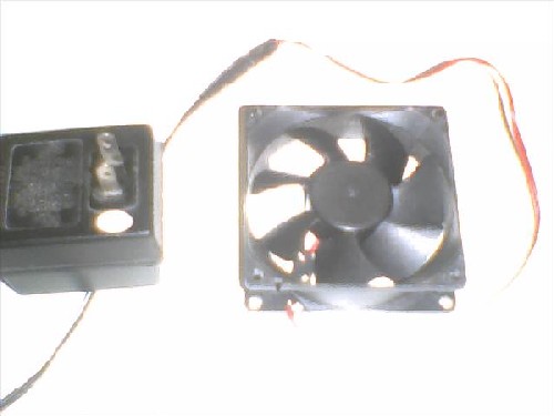

Post Number: 83
Hetor !
Tambien tengo un abanico encima del aparato (Lavasat3200) ya que se calentaba mucho es una muy buena opcion recomendado para toda la razzzaaaa
Aca la imagen el abanico lo uni a un eliminador de corriente de 12v que tenia arrumbado !!
Saludos A todos

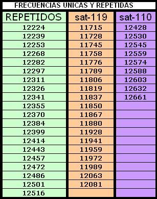

En un post mas arriba solicite que alguien me pasara las frecuencias (tp) unicas y repetidas para evitar confucion al buscar los satelite 110 y 119
Segun lingsat esta tabla me quedo asi.
las frecuencias (tp) repetidas las encuentras en el sat110 como en el sat119 y estos (tp) te pueden confundir al buscar uno de estos satelites.
saludos:::::::::

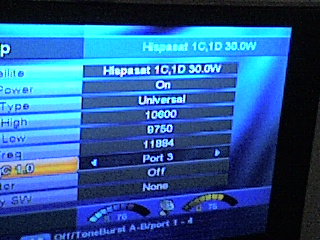

Sigo sin encontrar el hispasat !!
Alguien aqui en monterrey (nick, jorge luis, chino, ernesto, javi...que lo tenga captado??
Tengo Antena de Sgay LNB Philips Lineal creo que universal trae las Freq. 9750, 10600 11750 12..
En configuracion puse Standar 10600 estara bien ?
En la parte de abajo del mastil lo movi para que se inclinara mas la antena ya que son 9° de elvacion casi al raz del suelo pero NADA ?
Saludos, espero sus comentarios

Jorge_luis
Muy buena información sobre todo para usuarios de Pansat, Pansat clone, u otros que tengan la posibilidad de blind scan.
Hacer un Blind Scan en el satélite equivocado sin remover los TP previamente ocasionara el que muchos TP's en ambos SAT se repitan sin uso.
Ejemplo:
Si se escanea el Sat 110 con un blind scan y realmente lo que estas captando es el Sat 119 el TP 12428 no tendrá señal, trayendo confusión especialmente para el Auto-tp.

maximus
Tienes que poner la base de la antena en la pared y con eso ganas 45 grados a favor, solamente asi podras conseguir el angulo deseado.
si la base de la antena la tienes sobre lo horizontal en el techo, entonces tendras que doblar el mastil y puedes echarlo a perder.
para el hispasat
no uses el satfinder, te podria dar falsas señales.
usa el televisor y el reciver y ponlo en una frecuencia 10600 con una antena de sky y su respectivo lnb y lo configuras como universal_1
de preferencia trata de buscarlo entre las 5:30 y 7:30 de la tarde ya que por alguna razon que desconozco la señal es mas fuerte.
COORDENADAS PARA MONTERREY
azimut__________98.7
elevacion_______9.0
polarizacion____-62.1 (girar a favor de las manecillas del Reloj)
yo lo he buscado con satfinder y no he tenido suerte, pero de seguro haciendole como te indico de que lo encuentras lo encuentras.
SUERTE!!!!!!!

Maximus; Para Hispasat debes usar un lnb Universal internacional. Yo lo capto con un plato de 90cm. Tambien hay q darle inclinacion al lnb.
