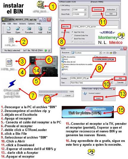

amigos requiero un manual grafico para cargar bin a pansat 2700

Para poder bajarle el archivo debe tener la extension ".bin", necesitas descomprimirlo primero, usando el winzip o algun descompresor similar...de otro modo lo que intentes bajar no funcionara...
Username: Nikk
Post Number: 2107
joel eduardo...
Hace unos 5 posts puse la forma en que luce el loader para bajar el bin al 2700...

si lo se de hecho la extencion es bin no hecho ningún rename de archivo solo un unpack del archivo y ya ahí esta el .bin
Username: Scastroq
GDL, Jal
Mexico
Post Number: 50
gracias si vi las pantallas y es el mismo cargador que tengo. el BIn q tengo es este X-87BL_070816_B75_208_api.bin

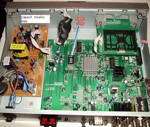

ernesto gracias por la correccion
estaba casi seguro que el jtag servia para "limpar o borrar" la memoria,
no sabia que era solo para levantar muertos.

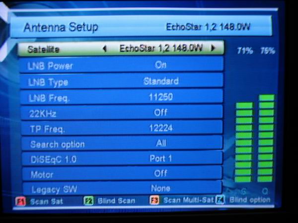

To Start : Download...... Loader2 , Latest File , also Latest Opkey File.
1. Unzip the files in all folders and Extract , Then save on desktop.
2. Click on the program "Loader2"
3. Click "Open Files"
4. Go to the directory(Desktop) where you saved the files and select The Main file ( or Opkey File )
*(This file name will Change with new versions. Just make sure its the .PGM file)
5. Click on tool, Click on configuration - select comm port
6. ( Main Power to Unit should be OFF B-4 you click PC->STB ) Now click PC->STB......After you click turn ON main Power in back of Unit.
(You should see the Files loading properly)
7. Once it is completed, The program will say its done. Now wait for the Viewsat to say "End" then "0000" on the front display THIS IS CRITICAL!.
Repeat steps 4- 6 for Opkey file.
8. Read Your User Manual.
IF you have a DP LNB then this is your setup.
110:
LNB power on
LNB type OCS-DP
LNB freq 11250
22khz OFF
TP freq 12224 ( If quality is not Good scroll right or left 4 better Quality bar ) Not really Neccesary....
Search option ALL
Disecq port 2
Motor off ( Press F1 to Scan Sat )
119:
LNB power on
LNB type OCS-DP
LNB freq 11250
22khz OFF
TP freq 12224 ( Same as above Scroll right or left ) Again , not really neccesary....
Search option ALL
Disecq port 1
Motor off ( Press F1 again to Scan this Sat )

Hace poco postee esta direccion, esta en ingles pero con fotos, muy claro, para que TODOS lo consulten y aprendan como hac8r un cable para
JTag: ...diygadget punto com.

Use the same cable you always have used to do your reciever and it doesn't matter if your reciever is already converted to 2700 or still using the pansat 2500 bin it works the same way for both.
Open up boot file in loader and check off boot on loader and choose your correct model.
Turn reciever ON wait for it to fully boot up then click download.
When complete you will get b 7 5 rolling across reciever front panel leave reciever ON load the 208 bin in loader and change loader to flash and click download.
Wait for it to complete then b 7 5 will roll across screen twice it will hang on 5 for about 30 secs then turn ON.
Power off hook up to TV and sat cable,put in your antenna settings and scan your sats and thats it.

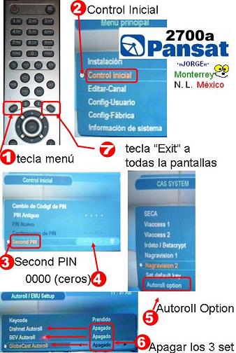

Ahora de Nuevo prende tu 2500a solo, sigue estos pasos para poder ver DISH y BEV.
Con el control remoto del 2500a has lo siguiente:
1. Pícale al Menu
2. Luego al Parental Control
3.
4. Bájate hasta llegar al Second PIN y pones la contraseña 0000
5. Baja a donde dice Keycode Function y cámbialo a ON &#61671; OJO
6. Picale TAMBIEN Donde dice “Set default Key”
7. Aprieta exit con el control varias veces hasta que veas la TELE
Te vas a instalacion y después a ANTENNA SETUP y estos son los parámetros que deberan estar:
DISH 110
LNB STANDAR
FRECUENCIA 11250
22KHZ APAGADO
DISEQC EN 1 ( EN CASO DE NO TENER OTRO PLATO PONER APAGADO)EL 110 VA EN EL DISEQ1 Y EL 119 EN EL DISEQ2
TP ES EL TRASPONDER ( VERIFICAR CUAL TE DA MEJOR CALIDAD )
AJUSTE EN DETENCIO
REGISTRO TODO
DISH 119
LNB STANDAR
FRECUENCIA 11250
22KHZ APAGADO
DISEQC EN 2 ( EN CASO DE NO TENER SW PONER APAGADO)
AJUSTE EN DETENCION
REGISTRO TODO

Username: Jorge_luis
MONTERREY
Post Number: 712
HONOR A QUIEN HONOR MERECE
una disculpa por haberlo omitido en mi post anterior, le envio un cordial saludo y reconocerlo como a uno de nuestros grandes testers
jaime pastora
y desde ya una gran felicitacion por su ya casi 1000 post

---GRACIAS A UN MAESTRO DEL FORO---
TUTORIAL CORREGUIR PROBLEMA PANSAT Y FORTEC QUE NO PRENDEN===
Tutorial corregir problema Pansat y Fortec no prenden
Primeramente debe verificar el fusible. Si está bien, entonces se intenta un Jtag. Si se encuentra el fusible abierto (fundido). Instala uno nuevo, si vuelve a abrirse (fundirse), significa es un corte y entonces podría ser el regulador de voltaje, aunque a veces es posible no se abra el fusible y el regulador esté dañado como quiera. Puede ser que no regule los 12 voltios para el cual está diseñado. Está en la parte trasera de la fuente de poder y tiene el número 7812. Es de tres patas y tiene un trasferidor de calor. No importa los otros caracteres tenga, pero siempre dice 7812. En caso se esté abriendo el fusible (fundiendo), remueve con cuidado ese regulador del circuito con un cautín, cuidado de no aplicar calor excesivo y dañar la tarjeta. Para medirlo y comprobar si está cruzado, usa la escala de ohmios más baja en el voltímetro. De centro a cada extremo de cada pata no debe medir cruzado, o sea cero ohmio. Si está cruzado, reemplázalo por uno nuevo, verifica los capacitores adyacentes a ese circuito no estén cruzados. Para eso debes desconectar una pata de cada capacitor, siempre usando la escala de ohmios más baja, lo mides de la pata desconectada a la pata conectada. Aquí encontrarás ese regulador:
Regulador 12V 1A Radio Shack (número de parte 276-1771)
Los capacitores los consigues ahí también en caso encuentres alguno cruzado.
En caso no funcione el Jtag y no sea el fusible, quítale la tapa al recibidor con mucho cuidado. Enciende el recibidor. Mide con un voltímetro desde la pata del centro (tierra, negativo) a la pata derecha del regulador (positivo, mirando el regulador de frente, donde ves los números), debe medir 12 voltios si está bueno. Ten cuidado, no toques la puntas de prueba con tus dedos. Si no mide eso, apaga el recibidor, remuévelo e instala y suelda uno nuevo (con los números de frente). Esto sirve para Pansat 2300, 2500, 1500, Fortec Ultra y Fortec Lifetime porque ambas marcas usan la misma fuente de poder y ambos equipos son hechos en la misma fábrica.
El regulador de voltaje 7812 es de 12 voltios de salida. La pata de la izquierda es la entrada, la del centro es tierra (negativo) y la de la derecha, la salida de 12 voltios, esto es, viendo de frente los datos del cuerpo del regulador, no lo vayas a colocar al revés porque lo quemas. Éstos reguladores vienen acompañados en serie con unos capacitores que les sirven como filtro para eliminar en lo más posible el ruido en la señal, verifica también estos capacitores, porque también suelen dañar.se en algunos casos.
Detalles Técnicos
7812 = NTE966 (reemplazo)
Integrated Circuit
3 Terminal Positive Voltage Regulator,
12V, 1A
Aquí el diagrama

morgan la foto es de un pansat3500 pero esta muy clara y los capacitadores son los mismos, fijate si esos se ven inflados o les salio liquido. mira la fotoUpload

A morgan . tambien puedes tratar esto, se llama Blacklist jtaglles. cuando diga el loader completed, no dejes que se reboot el reciver apagalo con el switch de atras, baja el loader y el bin estan juntos aquihttp://ftabins.net/showthread.php?t=2876
