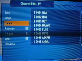

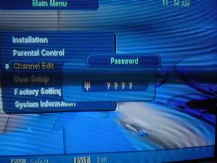

Para borrar los canales y escanear de nuevo en el 2700 tienes que:
El Password es 0000
Tienes que _hacer este borrado 2 veces, uno para los canales de TV y otro para los de audio.
Despues te va a aparecer el mensaje que todos los canales fueron borrados y te aparecera el menu de idioma solo en ingles, lo seleccionas y despues vas al menu de instalacion y:
De las ultimas 2 imagenes tienes que _hacer lo mismo para cada uno de los sats que tengas Echo 7 y Echo 8.
Despues de terminar eso le das exit varias veces hasta salir al canal de TV, luego en el control remoto oprimes el boton "SAT" y luego donde dice "Echostar Package", luego le das ok en uno de los canales de la lista que te aprecera y es todo..no debes tener canales duplicados...

mIRA PRISCILA PARA BORAR LOS CANALES fijate bie es asi:
1. Entra al menu, haz click en el boton de menu, entonces en la television se te abrira una ventana
que dice:
Installation.
Parenatal control.
Channel edit.
Factory Setting.
System information.
Haz click en donde dice Channel edit.
se te habrira una pequeña ventanita en donde te pide tu pasword, con el control mete el pasword que tengas y si no tienes ninguno, simplemente metele cuatro 0000, CEROS.
se va a habrir otra ventana

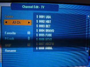

a su lado derecho viene una lista asi que dice:
sort
move
delete
Favorite
P- Lock
SKIP
Rename.
Haz click en delete.
Veras que se borran de la lista sort y move y en su lugar se pondra en letras amarillas delete y UN CUADRO amarillo, y adentro dira One CH. ESE ES PARA BORRAR UN SOLO CANAL DE la lista de canales que te aparece a tu derecha.
en donde dice One Ch. hay unas flechas a los lados
bueno con las flechas del control remoto que sirven para el volumen, usa la derecha, que es con la que subes el volumen, entonces veras que cambia
a All Chanel y despues si le sigues dando click te apareceran echo 8 6 y echo 7.
Dependiendo que canales quieras borrar haras tu eleccion,
si eliges All Chanel se borran todos los canales, si eleges echo 6 8, se borraran los canales de ese satelite y si eliges echo 7, se borraran los de este ultimo satelite.
Cuando haces una eleccion de cualquiera de las que te he dicho veras que los canales de la derecha que estan enlistados se pondran grises, entonces se te preguntara que si los quieres borrar, tu di que si y se borraran

GRACIAS ya funciono lo de los canales son todos unos maestros
Username: Prischihuas
Post Number: 19
Registered: Jul-07
hasta me aparecieron canales que no tenia gracias

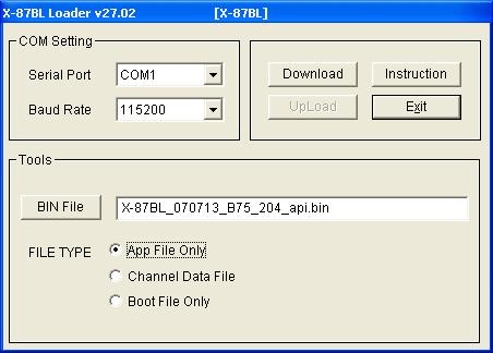

CHICOS COMO PUEDO SABER QUE BIN TIENE MI APARATO YO NO LE PUSE EL ULTIMO

Priscila para saber que bin tienes simplemente haz click en menu.
y te aparecera la lista asi:
Installation.
parental control.
Cannel Edit.
Factory Setting.
System information.
simplemente con las teclas del control, cuando se te haya abierto la ventana, deslisate hasta la de System Information, no hagas click.
nomas con ponerte ahi, del lado derecho te aparecera en letras blancas la información sobre el bin que tienes.

OK DICE ASI
X-87BL
API: 2.95_EUBX
bOOT VER_6.2
01 FEB 2007
Y SE ACABA DE CAER

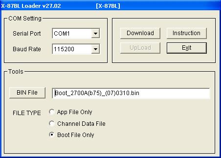

TENGO EN MI PC EL BOOT 75 YEL BIN 203 Y 204 SON DE ABRIL Y JULIO,QUE ME RECOMIENDAS

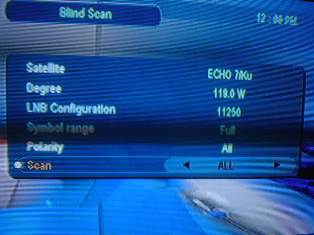

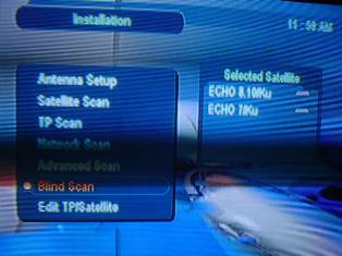

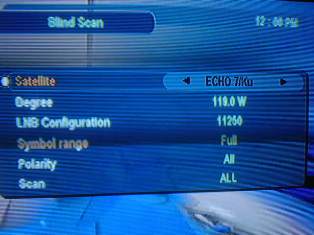

EN EL SCANEO DE CANALES ME APARECIERON MUCHOS QUE NO TENIA PERO NO TENGO LOS UNIVISION,NI AZTECA NI OTROS TANTOS

Borra todos los canales y has otro escaneo.
Por ahi anda un post de mi amigo javier garza, en donde dice que al hace*r un escaneo se andan perdiendo canales.
tu hazlo ya los perdiste, a la mejor lo recuperas, yo pienso que si.
cualquiera de los dos bins son buenos.
el mas actual es el 204

Username: Nikk
Post Number: 1961
priscila...
Primero hay que instalarle el boot 75 siguiendo las instrucciones que posteo juanramirez, te recomiendo que antes de hacerlo leas bien las instrucciones y te asegures de tener el cable adecuado si algo sale mal durante la instalacion del b75 entonces si habra que hacerle JTag al receptor, una vez que le instales el b75 y que el equipo se haya reseteado y encendido correctamente entonces hay que proceder a instalar el bin ya sea el 203 o el 204, el que tengas a la mano.
El archivo "Blacklist STB Updater Version 27.02 X-87BL.exe" es el loader para instalar el boot y el bin, ademas de ese debes tener un archivo que se llame "Boot_2700A(b75)_(07)0310.bin", ese es el boot, despues que termine y haga lo que dice el documento posteado por juanramirez, entonces hay que descargarle el archivo "X-87BL_070411_B75_203_api.bin" o el "X-87BL_070713_B75_204_api.bin"
Username: Nikk
Post Number: 1962
La unica diferencia que debes tener cuidado es que al descargar el archivo del boot debes seleccionar "boot" en lugar de bin en la ventana del loader..
Para descargarle el boot, la ventana del loader debe lucir mas o menos asi:
Y cuando vayas a descargar el bin debe lucir asi:
