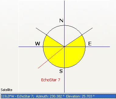

Si le das blindscan a los sats 119 y 110 y te salen los mismos canales, entonces los dos LNB estan viendo al mismo punto o solo esta funcionando un LNB, para manejar los 2 LNB de DTV requieres por fuerza un switch Diseqc, en cada puerto pones un LNB y esa entrada la pones en la configuracion de cada sat, por ejemplo si el LNB que apunta al 110 lo pusiste en la entrada 1, entonces en los settings cuando selecciones el Echo8 le pones 22KHz en off y Diseqc 1, vas a tener que trabajar un poco mas en la orientacion de tu antena, cuando logres tener cada LNB apuntando a su respectivo sat deberas poder bajar alrededor de 600 canales.
Mi sospecha es que estas apuntando al sat 119 por eso no te aparecen los locales de Tampa que estan en el 110...

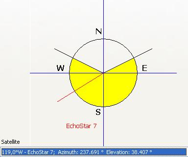

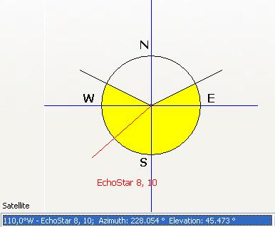

Username: Albertson
Post Number: 14
Registered: Jul-07

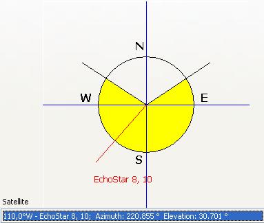

Nikk. Actualmente los seting que tengo en la antena son: azimuth 235, tilt 40 y elevecion 47.esto para los LNB que estan juntos.
Cuando los separe debo sacar un promedio de la elevacion y de la azimuth para orientar la antena? o cual satelite tengo que ubicar primero?
Orientando el 110 a la elevacion de 45, esto significa que el 119 quedaria a 38 por quedar ligeramente mas abajo que el 110? Al

Username: Nikk
Post Number: 1915
Albertson....
Orientando el 110 primero entonces el 119 debe quedar ligeramente mas abajo del 110 tal y como dices en tu ultimo post...
No estoy seguro pero creo que por las caracteristicas de tu plato, si te paras viendo de frente al plato se debe apreciar que el LNB de la derecha esta ligeramente mas arriba que el de la izquierda....es esto correcto???
Si es asi entonces ubica primero el 110 y el 119 debe quedar ajustado casi automaticamente...
Por los valores de azimut y elevacion que dices tener ajustados significa que estabas escaneando y recibiendo el 119, es por eso que no captabas los locales, porque no estabas apuntando al 110 y solo uno de los LNB recibia señal...
Username: Nikk
Post Number: 1916
Para el caso de un buen ajuste debes primero buscar el 110 con el azimut y la elevacion, despues para el 119 es jugar un poco con el tilt del plato y ver en cual de las 2 opciones de montaje de LNB que te quedan recibes la señal del 119

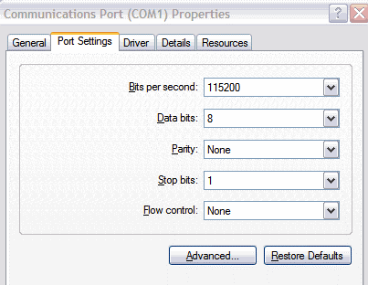

Username: Nikk
Post Number: 1920
ramon huerta...
Lo mas seguro es que tienes un problema con el puerto de comunicaciones, intenta seleccionando otro puerto en el loader...
Personalmente he tenido bastantes problemas con equipos Dell, con algunos se puede descargar bien, con otros no, lo que te recomiendo es que consigas un convertidor USB-DB9, debe venir con un CD conteniendo un driver, ya con ese conectas el cable Straight y procedes a descargar...
Username: Calin
Post Number: 16
Ramon Huerta: anadiendo algo a lo que Nikk Mty dice, revise los setting relacionados con los puertos en control panel-System-Hardware-Device Manager-Ports: COM & LPT, especialmente la velocidad. Hagale un re-start y pruebe de nuevo. Nos cuenta.
Ah! se me olvidaba, no tengo en la casa mi Fortec, dejeme recordar como llegar alli y le cuento.

carlos G me puedes decir cules son los valores de System-Hardware-Device Manager-Ports: COM & LPT, especialmente la velocidad.
gracias

necesito ayuda. como saber si el puerto serial de mi computadora esta funcionando. segui la recomendacioneS de carlos G por lo que estoy dudando de que el puerto serial este funcionando correctamente , por cierto esta tarjeta serial es de dos puertos
saludos.

Ramon Huerta: Me llama la atencion algo que menciona "esta tarjeta es de dos puertos", eso me da a entender que su computadora no venia con el conector de 9 pines, por lo que le instalaron una tarjeta PCI para ello, cierto? Sabe usted si esa tarjeta necesito de drivers para instalarla o WIN Xp se los instalo, porque podria ser que necesitara de drivers nuevos, por favor chequee. No se que motherboard use su computadora, pero me llama la atencion tambien porque (no se si los nuevos modelos son asi) normalmente las computadoras que no vienen con esto, en el motherboard viene el conector COM1 y/o COM2 para solo instalarle la PLACA CON EL CONECTOR, NO es una tarjeta con circuitos y demas (es un conector hembra de 10 pines con el cable plano y la placa con el conector que se instala en la parte de atras) repito, no es una placa con circuitos y demas, por favor aclarenos esto.

Ramon Huerta. si tienes algun otro accesorio que trabaje con el mismo puerto serial(scanner, printer, external cd burner,...)usalo, y si esto trabaja entonces el puerto esta bueno y posiblemente el problema este en el cable y como tu, yo tampoco se como chequear si un cable esta bueno o no, pero ensaya el puerto con otro equipo. Al
